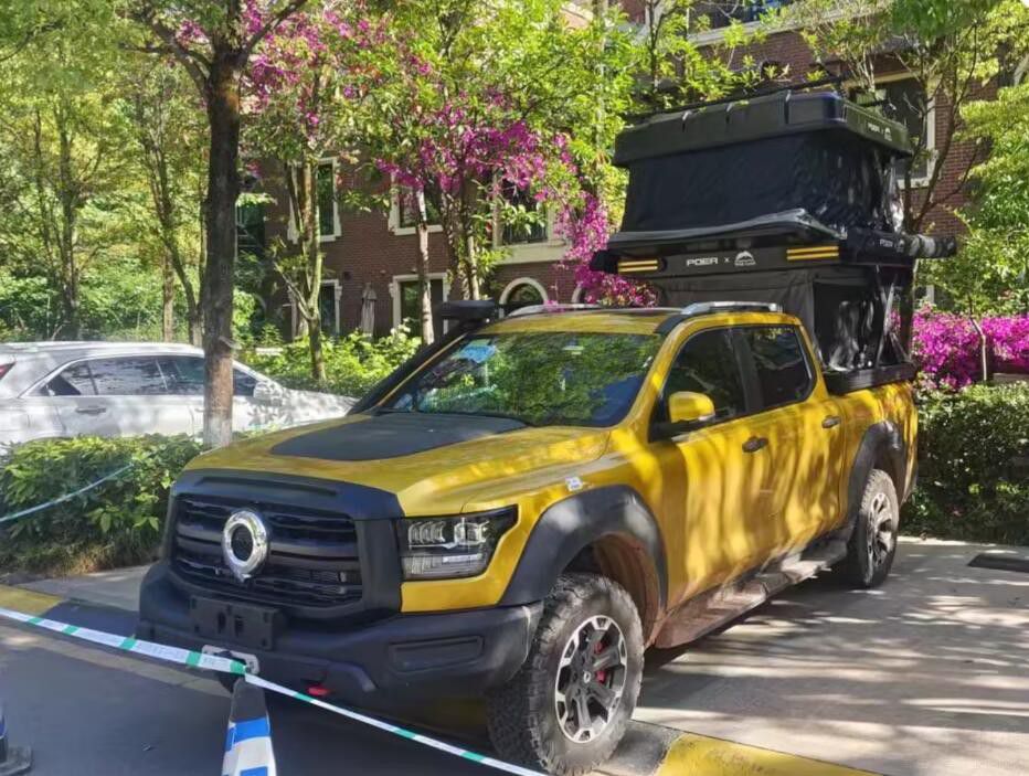

明确了这三个问题,咱们就可以说道说道了。长城炮官方的说法是,这款炮皮卡配置的双层电动帐篷,由秋野地公司研发制造,根据网络公开可查信息,这款“山海居”电动帐篷正是该公司最近研发的,搭载了遥控升降系统,还配有可拆式电源。从这个角度来看,遇难者家属应该跟秋野地公司质证,长城炮皮卡这款车,在本次事件中或许是没有被牵连的。

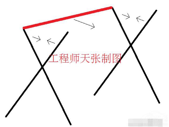

那么,这个电动帐篷到底是怎样工作的呢?根据网友“@工程师天张”的分析,这种双层帐篷主要通过两边的双交剪交叉臂结构,实现升降功能,这样收起来小,打开来大;正是通过帐篷外面两侧的两组4个X形剪刀臂,利用遥控系统可以支撑住上下两层帐篷。
三问“电动帐篷致死”事件:谁的责任最大?
与本次事故直接相关的那根黑色横杠,似乎在升降时会跟左右两边的X形剪刀臂联动,如果从车内视角来看,这跟横杠会向车辆前后的方向平移。而这种平移的活动,可能就是导致用户被夹住脖颈、最终不幸遇难的关键原因。
